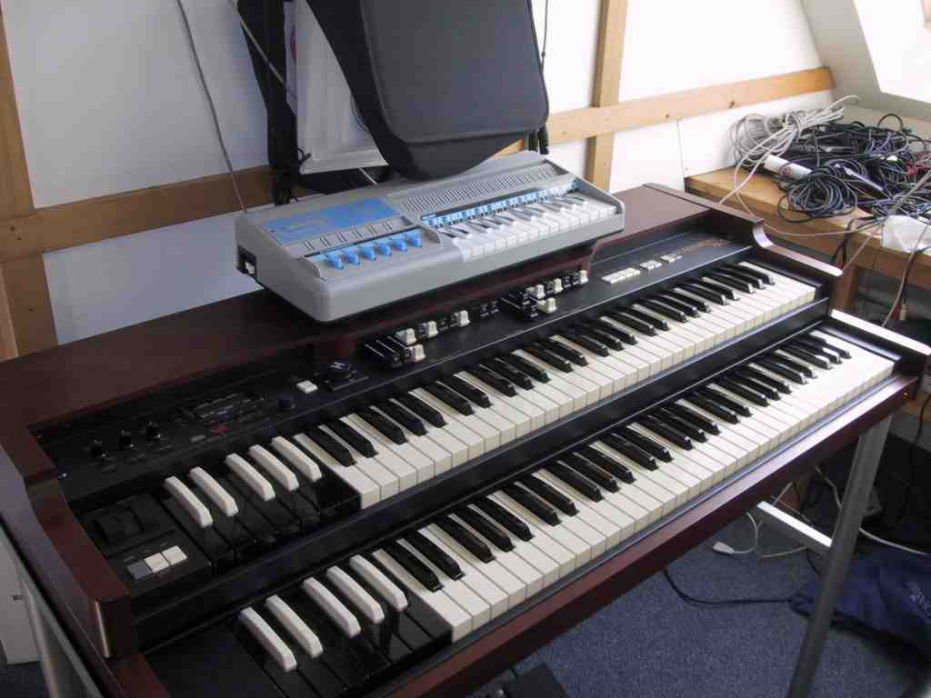

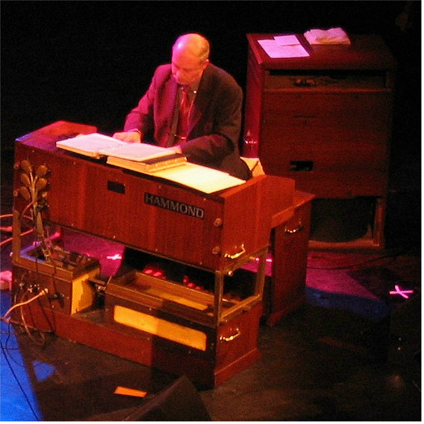

Ce qu'il y a dedans : un double clavier provenance A100.
Le coffret derrière (posé provisoirement sur des chaises ce jour-là) contient le générateur, un préampli Trek II, et interfaçage-maison vers Leslie 9br.
Le tout est porté par un stand en Z musclé.
Qui a osé se lancer à faire cela ? On se le demande...
"hyper" je sais pas, mais la photo (qui date d'1 ans et demi) montre quand même que c'est un peu plus qu'un projet !
mais les finitions (qui de par leur caractère "infini" devraient plutôt être nommées "infinitions") souffrent actuellement des effets du démarrage d'un nième projet actuellement en chantier... (lequel devrait furieusement se méfier d'un hypothétique démarrage d'un nième-plus-un projet, ce qui demeure possible).
enfin voilà, bon.
enfin voilà, bon.

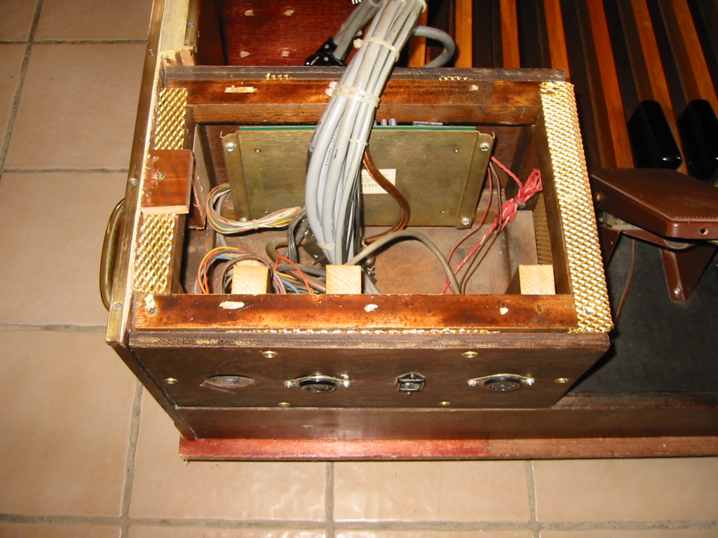

on commence par le socle coté gauche qui comprend les prises Leslie et la carte Trek string bass...

idem:
http://debon.univ-tln.fr/hammond/upload ... G_0127.jpg

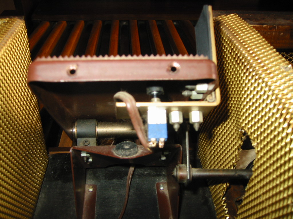

au centre,la pédale d'expression avec le switch fast/slow pour les cabines:
http://debon.univ-tln.fr/hammond/upload ... G_0128.jpg
notez que la pédale actionne un cable pour le préampli ao28 placé à coté(pas de retournement du bloc pédale interne,donc on conserve la sensibilité.

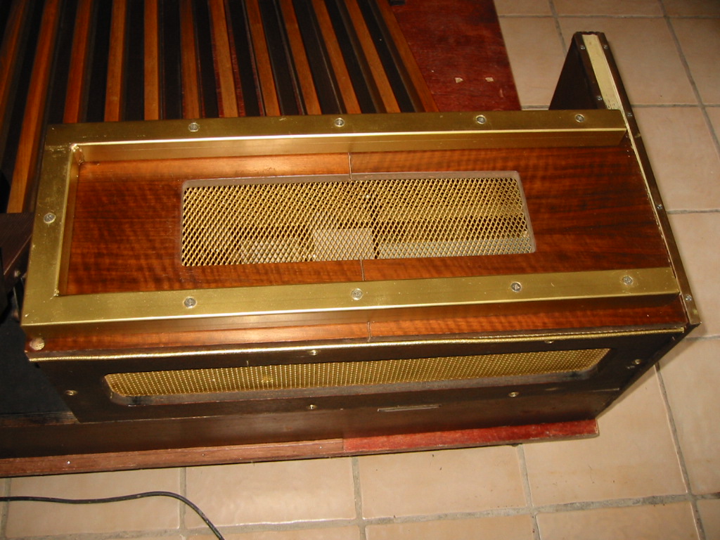

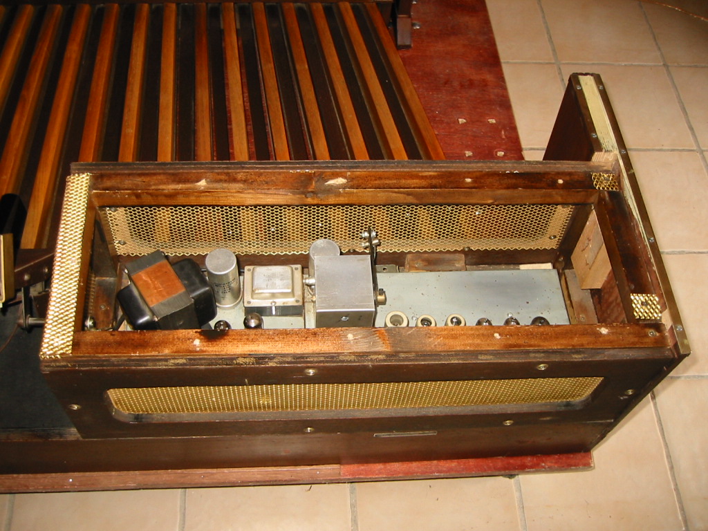

toujours le socle,mais coté droit,il contient l'ao28 qui est monté dans un A-100 en dessous des claviers,mais à l'envers(suspendu):
http://debon.univ-tln.fr/hammond/upload ... G_0129.jpg

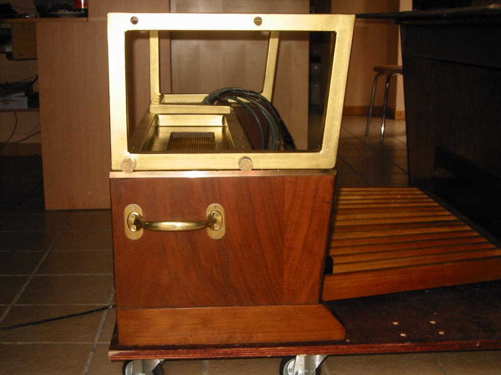

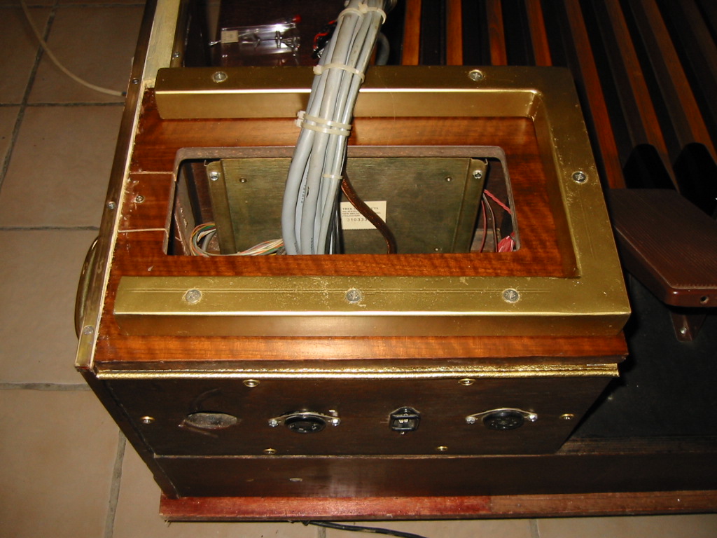

Voici le coté gauche avec son couvercle remonté et le support horizontal qui permet de fixer le support vertical:
http://debon.univ-tln.fr/hammond/upload ... G_0130.jpg
le coté droit:
http://debon.univ-tln.fr/hammond/upload ... G_0131.jpg
les supports verticaux fixés:
http://debon.univ-tln.fr/hammond/upload ... G_0132.jpg

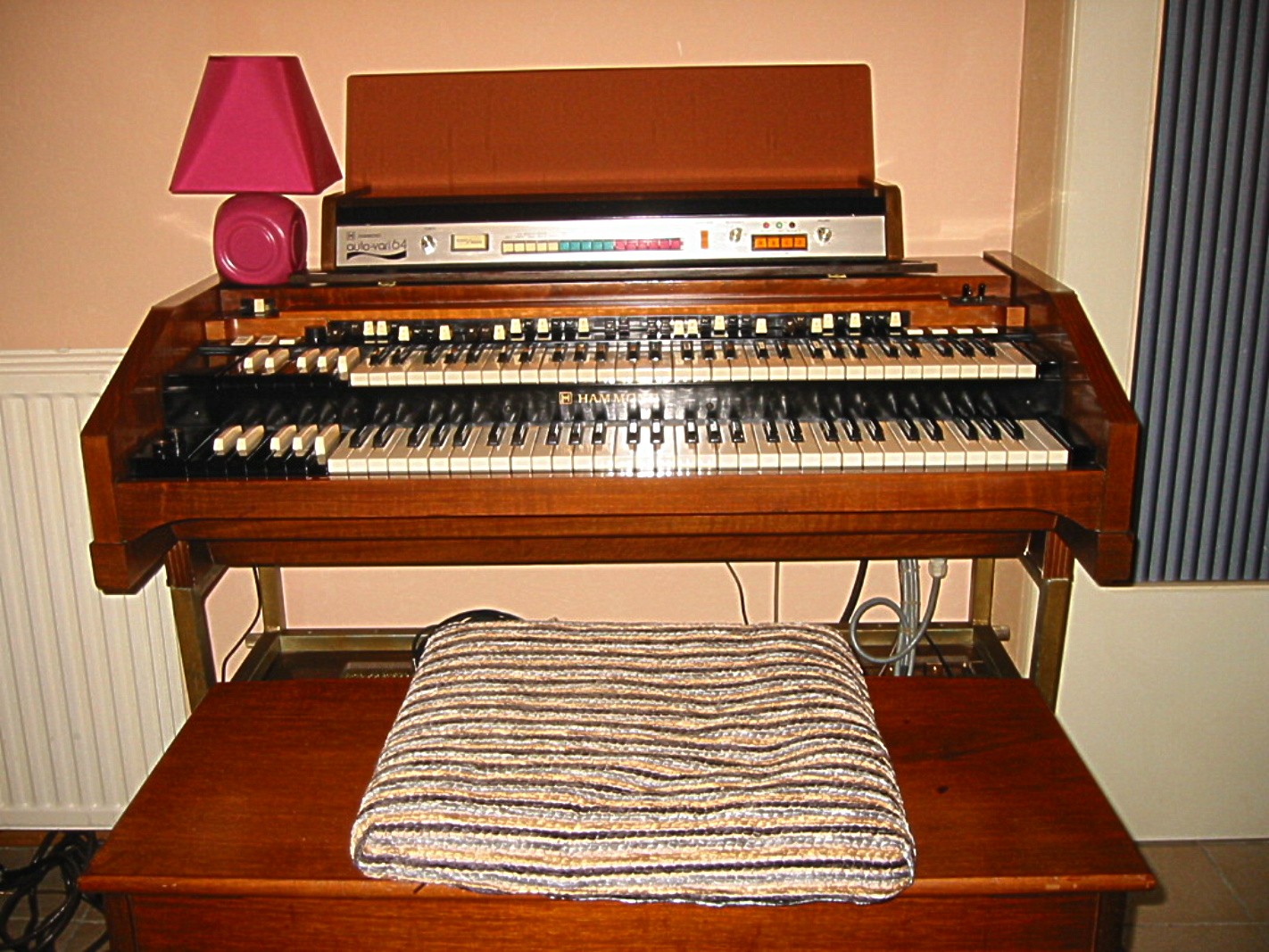

l'avantage étant pour moi de garder l'impression de la console en bois...
http://debon.univ-tln.fr/hammond/upload ... lleurm.JPG

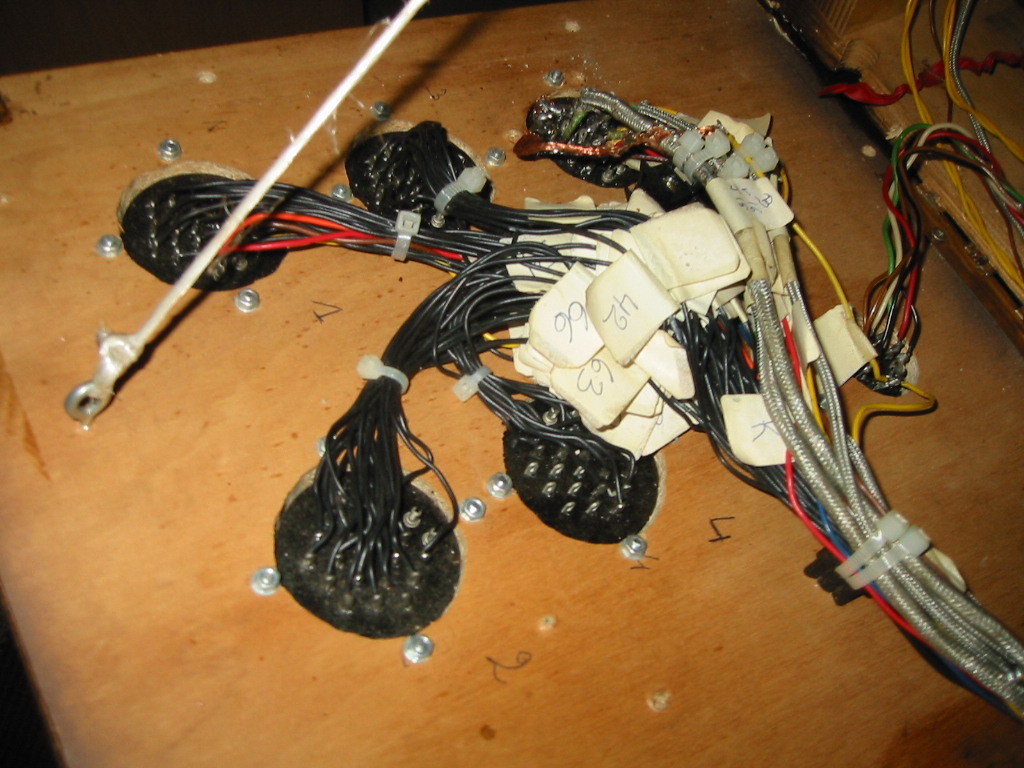

au sujet des modifications,pour relier l'inférieur au supérieur,connectique Hirschmann très solide(très chère aussi
http://debon.univ-tln.fr/hammond/upload ... G_0137.jpg

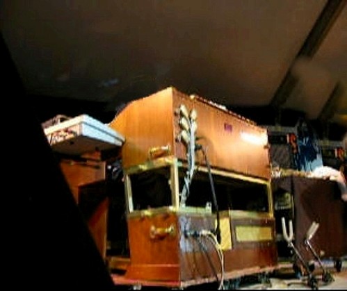

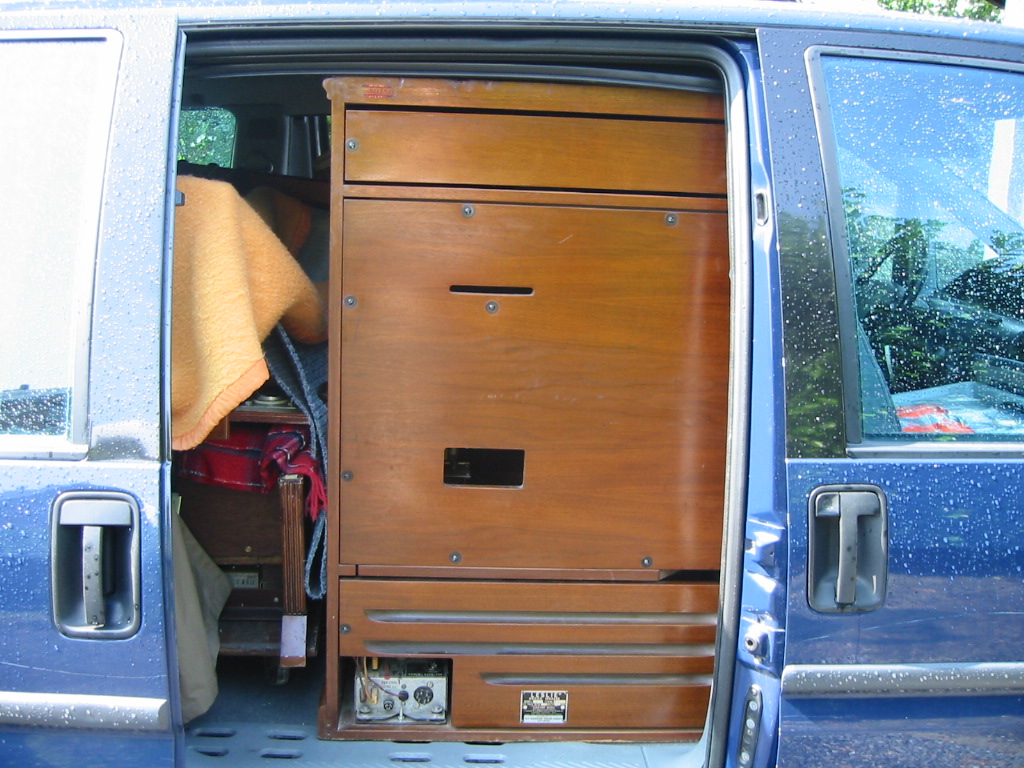

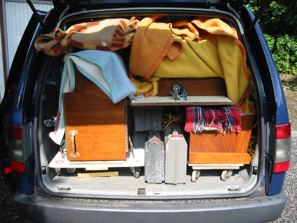

c'est fort beau d'aller jouer,mais il faut charger tout cela...
http://debon.univ-tln.fr/hammond/upload ... G_0143.jpg
http://debon.univ-tln.fr/hammond/upload ... G_0144.jpg
http://debon.univ-tln.fr/hammond/upload ... G_0145.jpg
tout cela tient donc dans un Fiat Ulysse,mais il faut vraiment etre un passionné
le coté droit:

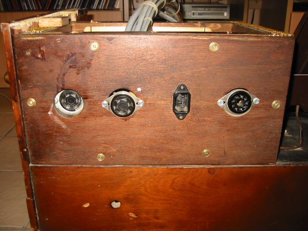

les fiches hirschman (vue de l'intérieur)
Salut michel une question : quel est le poids gagné ?
Les trois HP ? la réverb ?
Ne pourrais-tu pas remplacer toutes ces prises Hirschman par une seule prise ?
Par contre quel boulot là aussi !!!!!!!

A_100
a l'époque de la transformation,je n'avais pas internet,donc peu de moyen pour chercher et je ne suis pas parvenu a trouver une prise tout en un.Il est clair qu'au niveau de la manipulation,il ne faut pas que considérer l'enlèvement de la réverb et des diffuseurs,car le préampli se trouve dans le socle,et il faut tenir compte de son poids aussi...
Donc j'estime(sans l'avoir jamais pesé que la tete de l'orgue(clavier + générateur doit peser environ 75 kgs,ce qui se manipule plus facilement a deux,surtout sur un chariot de transport avec 4 poignées.Le socle doit peser env 35 kgs sur chariot,lui aussi.
