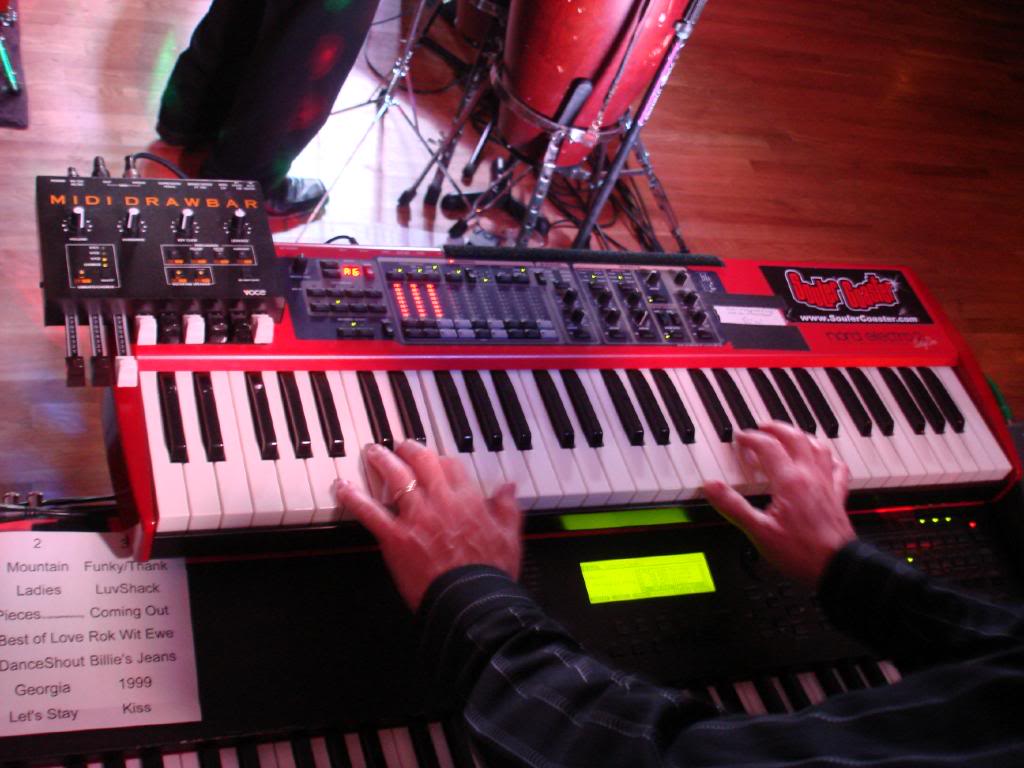

Et des tirettes en plus
et des tirettes Voce en plus...
Trouvé sur http://forums.musicplayer.com/ubbthread ... heel_Organ

En effet... sauf que c'est un nord electro si je ne m'abuse, docteur. Et il y a peut être un PC pour faire les conversions midi ? Sinon le voce est parfait pour coincer la play-list
Ceci dit, je me suis assez bien fait aux switches du clavia. Le seul truc qui craint c'est que sous un bon soleil, on ne voit plus ces foutues leds. M'enfin en général c'est aux balances que je joue de jour, le soir ça roule...
je pense que si il fallait passer à un système drawbar sur les clavias, pour bien faire il faudrait redessiner complètement le capot pour les intégrer. le controleur tel qu'il est sur la photo va vite se casser la figure... il tient peut-être avec un velcro ?

La boiboite à tirettes qu'on voit sur la photo, c'est un V5 Voce.
C'est un expender mono-clavier autonome qui génère des sons Hammond, et dispose pour cela de 9 tirettes et tout le jeu de boutons (à l'ergonomie près) pour commander percus, chorus, click, etc.
Il est donc destiné à être utilisé par connexion en amont à un clavier-maître, et en aval à un ampli-HP.
Mais il comporte entrée, et surtout sortie Midi.
Donc, par exemple, chaque fois qu'on déplace une tirette, la séquence Midi qui va bien est émise sur Midi-out du V5.
Partant de là, on peut imaginer... de s'en servir comme contrôleur de tirettes, lesquelles commandes serait appliquées au Nord (peu importe le modèle). Mais enfin c'est un usage quand même un peu tiré par les cheveux.
Sauf que... sauf que l'assignement Midi émis par Voce n'est pas du tout le même que ce que s'attend à recevoir le Nord. Donc, ça marche pas ce truc. Pipeau.
D'ailleurs, le gars qui en cause dans ce forum suggère "ah tu devrais voir si y'a pas le "transposeur qui va bien" chez Midi-Solutions", mais je peux vous dire que non, y'a pas (super fabricant, néanmoins).
Donc... ce qu'on voit sur cette photo, ou bien il y a un savant message-transposer sur PC qu'on voit pas (mais le mec n'en dit pas un mot) intercalé entre Voce et Nord, ou alors c'est bidon, le gars se sert du Voce comme expender, attaqué par son Nord en clavier-maître.
Si vous avez mieux, en termes de réalisme, comme explication à donner, je suis preneur.
Pour ce qui est du cale-playlist... : oui, cette disposition en porte-à-faux du module Voce est exactement ce que préconise son constructeur, et pour ce qui est de Velcro c'est bien vu, étant donné que ce module Voce est fourni d'origine justement avec une coupe de bande Velcro large, pour confectionner son petit set-up soi-même ainsi !
