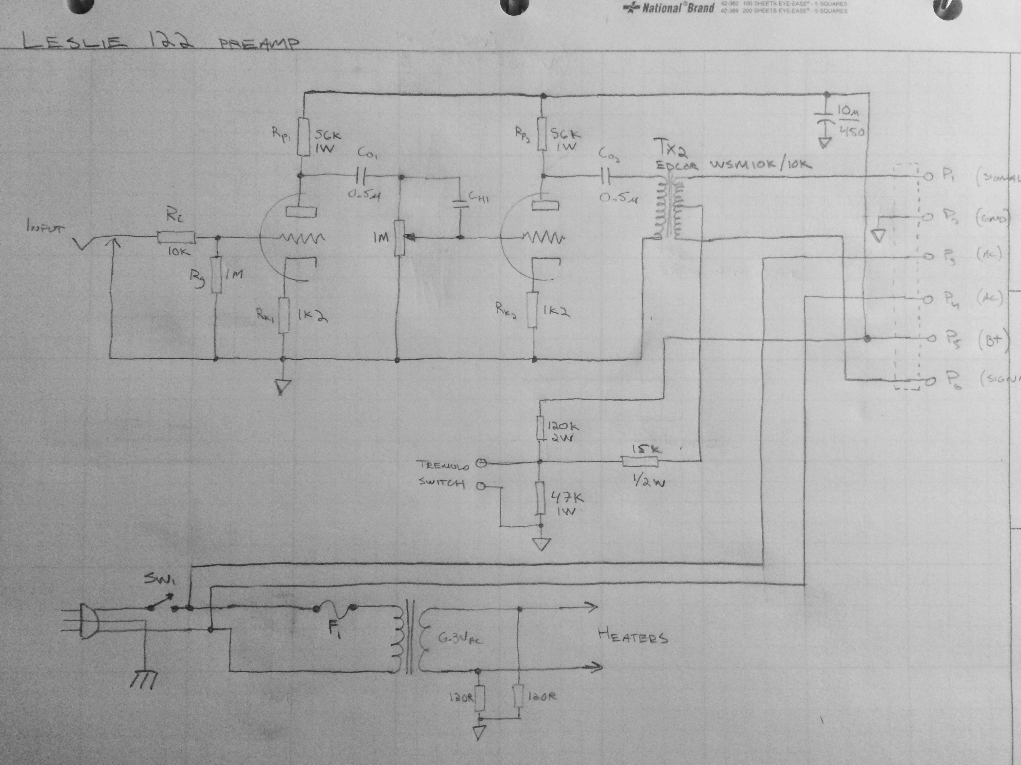

Bonsoir,
Compte tenu du prix de ces bestioles il y a pas mal de clones qui ont été bricolés.
Celui là est à tubes avec transfo de symétrisation.
Ce qui n'est pas le cas de la plupart des modèles qui ont été évoqués
Le plus compliqué à trouver c'est le coffret le socle amphenol et le petit transfo de symétrisation.
Le reste est tout à fait accessible à un technicien qui ne compte pas trop son temps.
JP

C'est un peu compliqué à expliquer.
La 122 a une commande 2 fils qui permet 2 vitesses et c'est tout.
Contact ouvert = Slow (tension de commande = 40V) / Contact fermé = Fast (Tension de commande = 0V).
Pour exciter le relais statique Trek, il a été introduit un 3° état qui est un niveau batard entre 0 et 40V obtenu en rajoutant une diode zener dans le circuit avec un switch 3 positions. Ce troisième état serait détecte par un microprocesseur......bla bla bla....
Le procédé pose un certain nombre de problèmes de compatibilité notamment avec la Trek UC1A qui ne comporte qu'un footswitch a 2 positions.
Il faudrait donc rajouter un à cette pédale un 2° footswitch (Run/Stop) et gérer la combinaison de contacts qui va allumer les voyants et insérer la diode dans le circuit de commande.
Mais il faut avoir quelques connaissances en électronique et automatisme. En ce qui me concerne je n'ai pas eu l'occasion de réaliser ce genre de modif.
