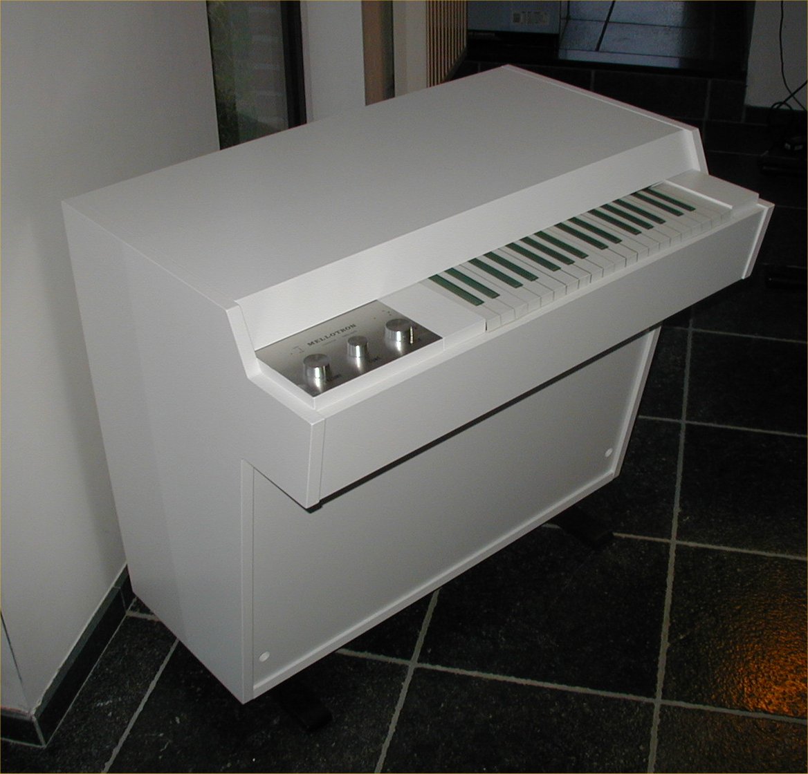

Voilà, je suis sur un projet de clone, mais pas un clone de Hammond, mais de Mellotron ! Je sais : rien à voir ! Mais vous allez comprendre ou je veux en venir...
J'ai déjà le meuble, fini terminé, mais il me reste un problème de taille : le clavier. En effet le clavier du mellotron a 35 touches (d'un sol à un fa). J'ai été voir chez Doepfer pour leur acheter un clavier Fatar + une carte midi, mais voilà, ce sont des claviers au dimensions normales (49-61-77 touches). Et c'est là que vous intervenez, vous qui avez déjà bidouillé du clone, est-ce que ceux qui ont eu les clavier Fatar en main pourraient me dire s'il leur semble possible de DECOUPER (oui vous avez bien lu) proprement et gentiment un clavier Fatar tout en le gardant fonctionnel, bien sûr. Il faut savoir qu'il me faudrait découper ce clavier des deux cotés pour le faire rentrer dans les dimensions peu communes du Mellotron.
Voilà, j'espère que quelqu'un pourra m'aider.

Je vais aussi vous mettre une photo quelque part, histoire de motiver les troupes
Edit : la voilà

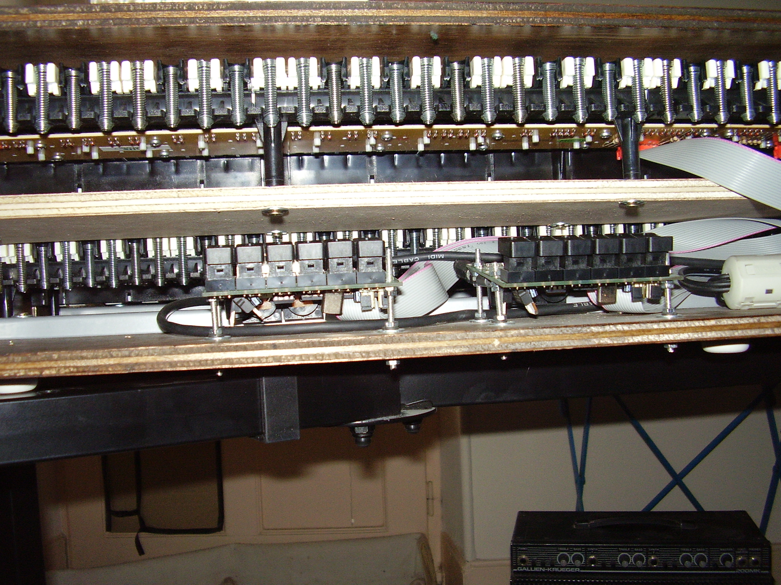

d'apres mon souvenir, sur les doepfer(fatar) tp/80 c'est effectivement une longue plaque, sur la longueur du clavier
je dois réouvrir bientot mon clone pour une petite operation d'isolation,
j'en profiterai pour regarder de plus pres
ils vendent aussi les claviers sans l'encodage midi
c'est peut etre plus simple de le decouper et de faire le systéme midi ensuite

voila une photo ou on peut voir le dessous du tp/80
il y a bien une plaque avec des resistances par çi par la
http://hammond.univ-tln.fr/upload/docs/P3070007.JPG
mais je ne sais pas si c'est sectionable ou pas

Merci beaucoup pour la photo, Tonio. J'ai un peu du mal à me faire une opinion comme ça. Je crois que ce que je vais faire dans un premier temps, c'est essayer de trouver un petit clavier maitre à 50 euros et recouper celui-là pour voir ce que ça donne. Parce que renseignements pris, ça va me couter minimum 200 euros, et pour l'instant, je ne les ai pas... Et les potards risquent de me couter ce prix là aussi...
