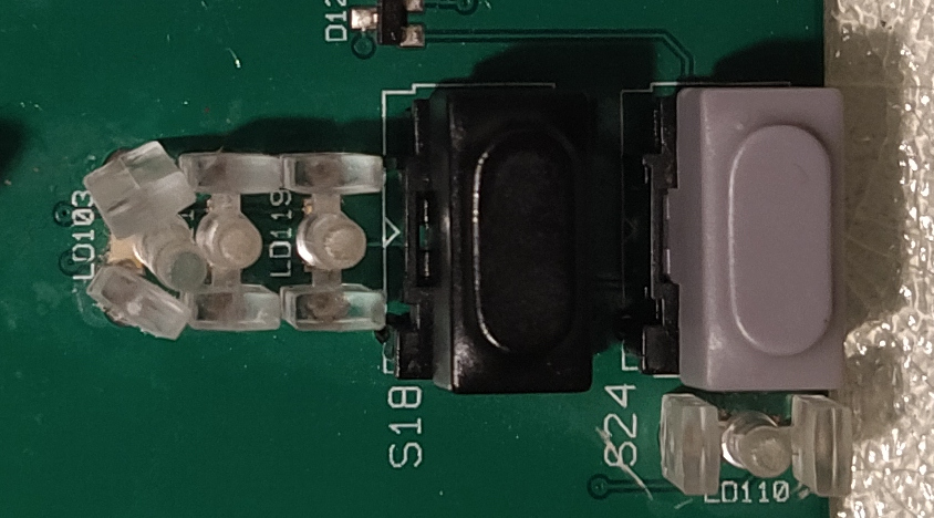

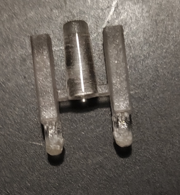

Je suis en plein démontage/dépoussiérage de mon "vieux" nord electro 3. J'ai une problème avec plusieurs "led" qui sont cassées et je ne sais absolument pas comment trouver la référence, donc je m'en remets à vous.
Voici les photos de ce que je recherche :
Merci pour votre aide !

Cette pièce est le diffuseur de lumière pour la led.
La led c'est le petit 'tique' qui est soudé sur la plaque.
Le collage est la bonne solution. Mais il vaut mieux éviter d'atteindre le tique qui perdrait toute sa luminosité.
Au besoin, on trouve assez facilement du mastic silicone transparent spécial électronique (Kafuter 705) qui permet d'immobiliser les pièces.
JP

Comme dit dans mon précédent message, la colle a été la seule solution à portée de main, mais j'ai un peu de doute sur mon collage puisque j'ai vraiment mis un tout petit point de colle (avec grand mal, c'est petit ces diffuseurs...) et que je pense pas que ça tiendra dans la durée. Cela dit une fois remonté, le diffuseur est aussi un peu calé par le panneau avant. Bref, à voir dans le temps : le Nord est déplacé une fois par semaine pour répet et parfois en vélo donc je vais assez vite me rendre compte de l'efficacité de ma réparation de fortune.
Je retiens en tout cas que si "ma" la solution n'est pas durable je vais pouvoir :
- Tenter de trouver la pièce sur synthaur
- Si je ne la trouve pas mettre un coup de "Kafuter 705" (que je ne connaissais pas, merci pour la référence ) pour caler tout ça au mieux.
Pour ne rien vous cacher, là ou je suis un peu fâché avec moi même, c'est que c'est sans doute moi qui les ai cassées en enlevant la carte... Alors que je suis plutôt du genre précautionneux et que pour avoir démonté/remonté un sacré nombre de truc, ça ne m'était jamais arrivé...
